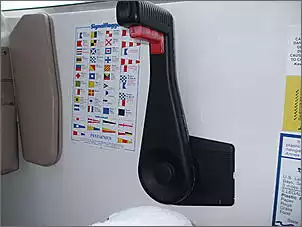

Wir haben eine Wellkraft EXEL 26S, wo das Schaltseil gewechselt werden muss ( schwergängig).
Weiß jemand, wie der Schalthebel von der Box abgebaut werden kann?
Das würde mir bei der Demontage des Schaltzuges sehr helfen, da die Platzverhältnisse ebenfalls sehr beengt sind.
Besten Dank schon mal im vorraus
Sabine

Der Hebel ist mit einer Madenschraube befestigt (Durchgang dafür findest du unten am Hebel). Dann Vollgas VORAUS oder RÜCKWÄRTS, um an die Schraube zu kommen. Die Blende des Hebels ist von hinten befestigt (dort, wo das Flaggenalphabet klebt). Das ist Fummelarbeit!!! Viel Spass!
