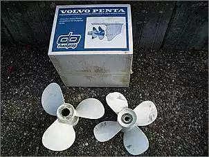

Die Propeller sind mechanisch völlig in Ordnung, also unbeschädigt.
Lediglich die "Lackierung" sollte entfernt werden, da sie mal von jemandem mit Antifouling gestrichen worden sind.
Die Duo-Props A2 sind nicht für Diesel, sondern für Benzinmotoren vorgesehen.
Preisvorstellung 380.-@ zzgl. Versandkosten
(Neupreis als Volvo-Original Teile etwa 800.-€)
Umgekehrt wird ein Schuh draus...
A ist Diesel
B ist Benzin
C ist Edelstahl für beide
MFG René
A ist Diesel
B ist Benzin
...bei meinem Duoprop von Volvo steht z.B D4 drauf, was ist das denn nun...

es gibt dann auch noch F4

A B und C ist für die 280er und 290er Antriebe
D ist für DP-S Alu
F ist für DP-S Edelstahl
..guckst du ...
http://www.groever-propeller.de/pdf_z-antriebe/volvo_duoprop.pdf
D ist für DP-S Alu
..guckst du ...
http://www.groever-propeller.de/pdf_...vo_duoprop.pdf
So ist es !
Die angebotenen Props waren auf einer Draco mit zwei Maschinen zu je 140 PS. Man beachte, daß der kleine Prop 4-blättrig, der große jedoch 3-blättrig ist.
Ich kenne jemanden, der auf seinen neuen 290-er Duo Antrieben und zwei Dieselmotoren Probs der B-Reihe drauf hat.
Also kann diese strikte Unterteilung nicht stimmen, die Rene "geliefert" hat.
Gruß Fred

Standard geht auch beides!
Todo hat recht.
Ich fahre Diesel, also B habe aber auch schon A gefahren.
Kaum ein Unterschied. Vielleicht Drehmoment nicht so hoch.
Eigentlich sind sie schon auf den Duoprop oder den Benziner zugeschnitten.
Der für Diesel hat beispielsweise 1,95:1 AQ 290-DP
Für Benzin 2,30:1 AQ 290A-DP
daher wohl beim Diesel kleiner Flügel 4 Blätter
und beim Benziner beide 3 flügelig.
