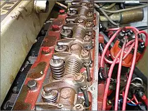

Na ja, wir waren vor ein paar Wochen in Kroatien und haben die dortige Marina-Werkstatt beauftragt, mal nachzusehen, was dem einen Motor fehlt. Nach zwei Tagen meinten die, es wären "Kleinigkeiten", aber der Motor würde nun wieder laufen.
Ansonsten müssten man noch das restliche Benzin wegkippen, ein paar Filter und Zündkerzen tauschen und das Ventilspiel einstellen.
Alles im Grunde sinnvoll und nachvollziehbar nach sehr langer Standzeit.
Nach ein paar Tagen kam dann aber das Foto:
Hits:	391
Größe:	51,5 KB
O-Ton: "... noch ein paar kaputte Teile gefunden.."
Kosten nur ein paar Tausender extra.

Ist da der erste Stößel verbogen oder täuscht das ?
Ansonsten kann ich nicht erkennen, was da kaputt sein soll.
Nochmal : wo steht Dein Boot ?
Kannst Du Dir nicht einen nachvollziebaren Kostenvoranschlag machen lassen ?
Auf diese von Dir geschilderten Weise kann die Sache ins uferlose laufen ....
Ich auch nicht, aber es gibt noch n Foto von der anderen Seite, darauf sehen zwei Federn kaputt aus.

sieht doch nach etwas sehr viel Rost aus? Also meine Kipphebel-Böcke und die Welle sehen anders aus.

Kipphebelstange ist rostig und sollte gereinigt oder neu kommen.
