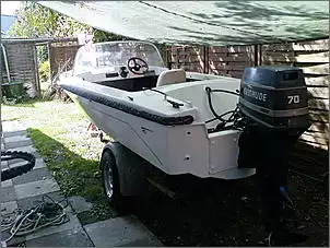

hallo alle zusammen, ich bin der neue hier und noch blutiger anfänger.
Habe mich seit einger zeit hier durchgelesen aber so richtige tipps zu meinen problem noch nicht gefunden....
ich bin zur zeit auf der suche nach einem boot und bin da in meiner nähe fündig geworden... allerdings ist sowohl boot als auch motor bj 1980.
Das Boot sieht sehr gepflegt aus und scheint auch keine schwach- oder schadensstellen zu haben...
bei dem motor bin ich mir da nicht so sicher bzw. ich kann es nicht beurteilen in was für einem zustand er ist da ich keine ahnung davon habe.
ich habe mal ein paar bilder angehängt mit der bitte mir mal ein paar beurteilungen zu geben, was man aus den bilder eben so erkennen kann... dass man das so auf die entfernung nicht sicher sagen ist mir klar, nur damit ich einen anhaltspunkt habe ob ich die finger davon lassen sollte oder nicht.
auf was sollte ich bei einem besichtigungstermin speziell achten (beim motor)?
danke schon mal

Diese Motoren sind als gut und zuverlässig bekannt.
Die Ersatzteilversorgung ist problemlos.
Auf jeden Fall ein Probelauf des Motors durchführen.
Darauf achten das die Kühlung funktioniert(Kontrollstrahl) und der Motor einen sauberen Leerlauf hat ohne "pätschern" oder ausgehen.
Wenn möglich einmal die Kompression messen!

eine frage stellt sich mir allerdings noch: hatte der motor eine grundberührung? die unterste flosse sieht meines erachtens nach etwas mitgenommen aus... als ob etwas fehlt oder abgebrochen ist!
Da fehlt die Spitze. Ist aber nicht so tragisch wenn der Rest gerade ist. Wenns meiner wäre würde ich es etwas beischleifen damit die Optik wieder passt.
Achte darauf dass das Gehäuse um die Propellerwelle in Ordnung ist (keine Risse usw.). Die Kompressionswerte sollten um die 8 bar liegen. Beim Prüfen muss die Zündung aus sein oder die Kerzen auf Masse liegen und die Drosselklappen sollten voll geöffnet sein.

Du solltest darauf achten, dass das Getriebe ok ist. Die Gänge müssen sich schalten lassen. Schraub die Ölschraube raus und achte auf grobe Metallspäne am Magneten. Das Öl darf nicht milchig oder braun sein. Meist ist es dunkelgrün. Es sollte nicht verbrannt riechen.
Der Motor ist ansonsten eigentlich problemlos. Komression muß er haben. Wenn die Kerzen raus sind, mußt du ihn von Hand drehen können.

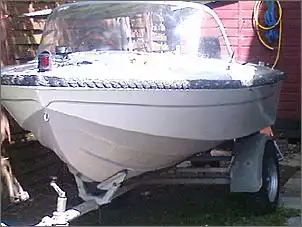

also ich hänge nochmal ein paar bilder vom boot an...
also ich hab ähnliche boote verglichen und bin eigentlich relativ erstaunt über den preis gewesen...
aber ihr habt natürlich recht bei dem alter... 3000 ist zwar VB aber ich weiß ja nicht wieviel man da noch verhandeln kann!
zu der marke konnte mir der besitzer nichts sagen...und auf den bilder ist auch kein typenschild zu sehen.
er ist übrigens der 2.-Besitzer
grüße,
Timo

Von Privat an Privat hätte ich mit 2000€ schon Bauchschmerzen. 3000 gehen garnicht. Ich erkenne auch nicht ein Bauteil, welches die Summe rechtfertigen würde.
Sag ihm 1500 oder besser, beobachte hier über Winter die BIETE-Sparte und warte auf ein besseres Angebot. Das wird garantiert kommen.

So interpretiere ich die Bilder, als bemühter Laie.
Motor:
Sieht merkwürdig aus. Getriebeteil von anderem Motor und nicht lackiert? Kein Powertrim in der Geschwindigkeitsklasse. Bracket übergepinselt
Boot:
Keinerlei Features, Scheibe grob geflickt, weder Fahrpersening noch Abdeckplane. Wahrscheinlich überlackiert (Heckspiegel)
Trailer:
kommt auch aus den guten 70igern. Golf I Räder, angemalte Schutzbleche usw.
Das ganze wirkt auf mich, als wenn es mit minimal Aufwand am Leben erhalten wurde. Es ist bestimmt gut für die ein oder andere ungewollte Überraschung.
Einzelverkauf
Motor 500, Boot 500, Trailer 300
Bei Ebay passieren solche Dinger fast täglich für unter 1500 den Ladentisch.

Den Motor würde ich für 500€ sofort kaufen. Jeden Monat würde ich dafür einen solchen kaufen.
