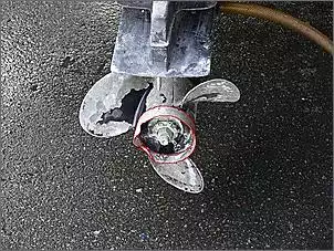

An meinem Alpha One Gen. II ist am Propeller beim Transport so ein Ring verbeult (ich hab den hier mal rot umrissen):
Hits:	526
Größe:	84,8 KB
Was ist das für ein Ring?
Gehört der zum Propeller bzw. ist es mit dem Kauf eines neuen Propellers erledigt?
Gibt's den einzeln?
Wenn ja, wo gibt's sowas?
Vielen Dank im Voraus!

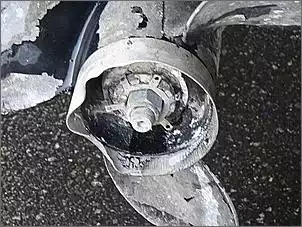

PS: zur besseren Erkennbarkeit hier nochmal ohne rote Markierung und in gross:
Hits:	520
Größe:	51,8 KB

Dieser Ring führt die Abgase heraus- er ist relativ unwichtig. Mach ihn etwas warm und dann kannst du ihn ein wenig zurückbiegen. Damit sollte das Problem beseitigtv sein. Nebenbei bemerkt muss der Propeller schon mächtig alt sein.

Aber er verrichtet(e) seinen Dienst zuverlässig.
Jetzt im Herbst werde ich ihn mal bürsten, schleifen, lackieren oder halt ersetzen.

Nach langer Suche habe ich diese Threads gefunden:
http://www.boote-forum.de/archive/in...p?t-52994.html
und
http://www.boote-forum.de/showthread.php?t=28959
(Und zwar gefunden über Google, nicht etwa die interne Suche...!)
Was soll ich sagen? Wenn man weiß, WONACH man suchen soll, findet man auch was. Der Begriff "Abstrahlring" war das Geheimnis...

Ist auch als Ersatzteil erhältlich!

Zum Beispiel bei mir...
Ansonsten in USA bei spez. Propeller-Reparatur-Shops, wobei ein Einzelimport wohl im Verhältnis zu teuer ist.
Traust Du Dir denn zu, einen solchen Ring selbst zu wechseln? Alter Ring aufsägen, inneren Haltering gleichmässig zurückhämmern, neuen Ring aufpassen und mit kleinem Hammer wieder anpassen?

Der Ring nennt sich DIFFUSER RING.
Merc. Bestellnummer 45676
Listenpreis 22,46 inkl. MwSt.

Lohnt sich das in euren ehrlichen Augen?

Ich würde ihn gerade dengeln.
