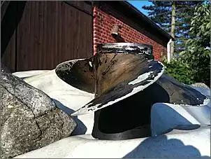

neuer Motor und neues Glück (40 PS 2 takter 4 Zylinder Mariner Magnum/ Mercury Direkt Injektion)
Nur zu dumm das der sich mit meinem Boot (400kg) +mir und Motor so quält
Idee: andere Schraube?!
dumm nur wenn man nirgens was erkennen kann welche es mal gewesen ist.
anbei daher ein Paar Photos mit der bitte um Tip Abgabe.
was meint ihr denn brächte ich für einen Propeller um mein Boot ohne das es sich bei 2000 u/min quält in eine Schöne und schnelle gleitfahrt zu bringen?
Hits:	145
Größe:	46,0 KB
so ich hoffe nun könnt ihr das bild sehen und mehr dazu sagen!!!

Die ist ja Riesig,sieht aus als wär sie von einem Tanker!

Rechtsdrehend, Aluminium!
Alt 21.08.2009, 12:18
Benutzerbild von Müritzfan84
Registriert seit: 20.07.2009
Beiträge: 1.503
1.058 Danke in 527 Beiträgen
ok danke dir schonmal.
welche steigung hat der denn schätzungsweise?
Grüße der Thorsten

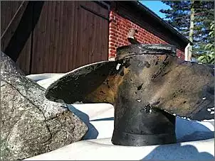

fast..
hier noch nen photo wie sie an dem 40ps 4 zylinder 2 taker angebaut ist!
Hits:	134
Größe:	22,4 KB
Hits:	133
Größe:	52,2 KB
Grüße der Thorsten

Ok Idee,
wenn mir jemand sagen kann welchen durchmesser das 13 zahn loch hat kann man sich die größe des torpedos erechnen. mit den daten kann mann dan auf dem bild hier die steigung erechnen. und auf der draufsicht den umfang... *bin nen fuchs ich weis*
nur welches durchmesser hat das loch???
Hits:	138
Größe:	47,6 KB
Grüße der Thorsten
Ne Mittlere
MFG René

Ne Mittlere
Ich würde eher sagen im mittleren unteren Bereich.

nun ja meiner dreht defenitiv zu untertourig.
soll ich nun sie steigung im unteren bereich wählen oder einen kleineren durchmesser probieren?

achso, und was währe niedrig 11" oder 8" oder was?

der motor ist da nicht aufgelistet, aber wenn ich als vergleich den 400er nehme (auch 4 zylinder und eben auch 40ps) ist wohl seire 10,8 / 13"
der 30er hat dann 9,xxx/ 11 als standart
überlege nun was wohl mit einem 10/11 sein könnte

der Motor ist für die Glastron viel zu klein,
der Propeller den du da hast hat eine Nummer, über die könnte man festellen was der Prop. für eine Größe hat wenn der größer ist würde ich mal den 10/x x 13 testen, eigendlich müßte der passen, wenn nicht weiter die Steigung reduzieren,
die Propeller vom 30 PS Motor passen meines Wissens nicht auf die Welle vom 40 Motor
