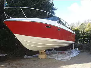

International Trilux 33 ist aber sowas von weiß
Hits:	997
Größe:	38,7 KB
Dreckig wird es nach einigen Monaten im Wasser aber trotzdem.

Mir war nur wichtig dass das im Bugbereich von meinem Vorgänger viel zu hoch gestrichene AF
nicht mehr auf dem schneeweißen Rumpf zu erkennen ist.
Über Wasser bleibt es auch schön weiß und fällt garnicht mehr auf.
Wenn ich eine andere Farbe nehme entsteht ein weißer Keil am Rumpf,
das sieht dann aus als hätte der Kahn ein Maul - voll kagge!

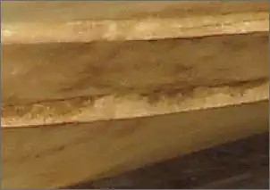

Was immer zu sehen ist, auf weiß natürlich extrem, ist diese häßliche braune Färbung.
Das sieht dann so aus:
Hits:	523
Größe:	11,4 KB
Der Kram schleift sich leider auch bei längeren Fahrten mit einer Geschwindigkeit von über 40kn nicht ab.
