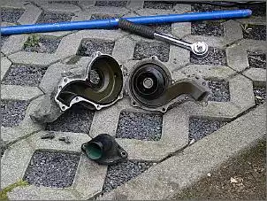

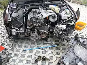

Bei meinem Auto kenne ich jede Schraube. Ob Airbag-Schleifring oder Klima-Stellmotor: hatte ich alles schon auseinander...
Vor ein paar Jahren sah es auch schonmal so aus:

2006 ja, weil ich dann besser rankam.
Das andere Bild entstand, als ich einen Austauschmotor eingebaut habe (muss Frühjahr 2010 gewesen sein).
Neuen Zahnriemenset (mit Spannrolle etc.) habe ich noch liegen und würde ich verwenden, wenn ich dann doch den Kopf runternehme.

So, habe am WE die Kiste fast komplett zerpflückt, um an die verfiXXte Wasserpumpe ranzukommen.
Die sah eigentlich noch richtig gut aus.
Hits:	118
Größe:	182,9 KB
ID:	518583 Klicken Sie auf die Grafik für eine größere Ansicht
Hits:	118
Größe:	183,3 KB
Thermostat habe ich im Kochtopf getestet -> OK.
Nach dem Zusammenbau habe ich peinlichst auf jedes Detail geachtet.
Dichtungen sind alle neu.
Thermostat sitzt richtig rum. Damit meine ich nicht nur, dass das Thermoelement zur heissen Seite = Motor zeigt, sondern auch, dass die kleine Entlüftungsbohrung oben sitzt (obwohl das beim 4-Zylinder keine Rolle spielen soll).
Danach entlüftet, heisslaufen lassen etc.
Bis jetzt sind die Symptome alle verschwunden.
Die nächsten Tage und Wochen werden zeigen, was Sache ist.
