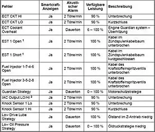

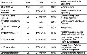

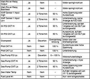

Allgemeine Beschreibung
Das Engine Guardian System steht im Mittelpunkt der Selbstdiagnosestrategie dieser Motoren. Es
schützt den Motor vor möglichen Schäden, die aus verschiedenen Fehlerzuständen resultieren
können. Das System überwacht die Motorsensoren, speichert eine Beschreibung auftretender
Fehler im Antriebssteuergerät und reduziert im Normalfall die verfügbare Motorleistung. Durch
Reduzierung der Motorleistung auf ein niedriges Niveau wird der Motor besser vor
Überhitzungsschäden geschützt.
Wenn beispielsweise in einem Sensor eine Unterbrechung oder ein Kurzschluss entdeckt wird, wird
die verfügbare Motorleistung auf 90 % der Gesamtleistung reduziert, das Warnhorn gibt 2 Warntöne
pro Minute ab und auf SmartCraft-Anzeigen leuchtet eine Warnleuchte auf. Wenn der Druck in der
Seewasserpumpe zu niedrig ist, variiert die Höchstdrehzahl mit dem Druck und der Temperatur im
Motor und kann bei extremer Überhitzung bis auf Leerlaufdrehzahl reduziert werden. Das Warnhorn
gibt dann einen Dauerton ab und auf SmartCraft-Anzeigen leuchtet eine Warnleuchte auf.
WICHTIG: Das Engine Guardian system kann nicht garantieren, dass der Motor unter
extremen Betriebsbedingungen nicht beschädigt wird. Es warnt den Bootsführer vor
extremen Betriebsbedingungen und begrenzt die Leistung durch Reduzierung der Drehzahl,
um potenzielle Motorschäden zu vermeiden. Das Bootsführer ist letztendlich für die
ordnungsgemäße Bedienung des Motors verantwortlich.
Hits:	1926
Größe:	65,1 KB
Hits:	1783
Größe:	64,1 KB
Hits:	1643
Größe:	48,0 KB

Da leider keine weiteren Daten zu Motor oder Antriebvorhanden sind.
Schau dir mal den Wasserdruck vom Impeller/Antrieb an. Im MercMonitor unter Waterpressure abzulesen. Sieht fast nach einem defekten Impeller aus.
Martin
Alt 15.08.2019, 20:57
Benutzerbild von mibo
mibo mibo ist offline
Registriert seit: 20.04.2008
Ort: Altenberg, Österreich
Beiträge: 3.059
Boot: Vega Sonny 318RO
3.037 Danke in 1.521 Beiträgen
Man unterscheidet zwischen 4 Alarmvarianten aber die können selbst beim gleichen Modell je nach Seriennummer verschiedene Bedeutungen haben. Aber generell gilt:
1. Ein einzelner Signalton beim Einschalten der Zündung testet das Horn.
2. Ein durchgehender Dauerton ______________ deutet auf diese möglichen Fehler hin:
Batteriespannung
Überdrehung des Motors
Überhitzung des Motors
Überhitzung der Auspuffkrümmer
Zu wenig Öldruck
Zu wenig Kühlwasserdruck
Diese Fehler werden im Steuergerät auch als Fehler abgespeichert und sind dann als Fehlercode abrufbar. Die Motorleistung wird je nach Schwere des Fehlers auf 5-90% zurückgenommen oder der Motor startet nicht mehr.
3. Ein unterbrochener Dauerton _ _ _ _ _ _ _ _ deutet auf ein Problem mit dem Trieböl hin und wird nicht im Steuergerät abgespeichert, die Motorleistung bleibt zu 100% erhalten.
Aber ab jetzt wird es mühsam, denn Sensoren müssen nicht zwangsläufig kaputt sein sie können auch nur falsche Werte liefern. Das Steuergerät erkennt anhand der abgespeicherten möglichen Werte einen unsinnigen Wert und ersetzt diesen durch einen Standartwert.
4. Zwei Töne pro Minute _ _ 60sec _ _ deuten darauf hin dass ein Sensor einen unglaubwürdigen Wert an das Steuergerät liefert und dieser Wert durch einen Standartwert der im Steuergerät hinterlegt ist ersetzt wird. Die Motorleistung bleibt zu 90% verfügbar. Diese Fehler werden aber nicht im Steuergerät als solche abgespeichert und sind daher auch nicht als Fehlercode abrufbar. Mögliche Fehlerquellen sind:
Nockenwellensensor
Leerlaufcontroller IAC
Ansaugkrümmer Druck MAP
Ansaugkrümmer Temperatur MAT
Klopfsensor KS
Motortemperatur
Einspritzdüsen
Öldruck bzw. Ölstand
Auspuffkühlung
Seewasserpumpe
Drosselklappenpotentiometer TPS
