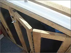

Ich hab ne ganz einfache "Vorreiber"-Technik innen am Falke 1 gebaut.
Ging gut, nur beachte die Stärke bzw. den benötigten Raum zwischen den Türelementen im zusammengeklappten Zustand.
Gruß ALF

Alf,
genau so meinte ich das - ein durchgehender Vorreiber der von innen und außen bedient werden kann.
Ich würde ihn aber aus einem schönen Stück Teak machen.

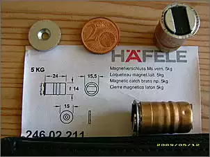

Hier mal ein Foto von einem Einbohrmagneten.
Hits:	282
Größe:	37,2 KB
Die Dinger gibt es natürlich in diversen Größen mit verschiedenen Haltekräften.
Zum Thema Rost. Ich habe schon einige davon auf Booten im Innenbereich verbaut. Die Dinger sind ein wenig angelaufen. Mehr nicht. Der abgebildete sitzt in einem Blechdübel, aber es gibt auch welche in einem Kunststoffdübel. Und das Gegenstück ist eine U-Scheibe die leicht mal zu wechseln ist. Bzw. nimmt man eine mit Kunststoffüberzug. Bleiben max. 2 Rostpickel an einer kaum sichtbaren Stelle.
Gruß Gunnar
