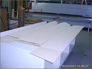

Hier sind die ersten Bilder.
Hits:	1086
Größe:	45,8 KB
ID:	184832 Hier wurde gerade ein Spanten gefräst
Hits:	1076
Größe:	27,6 KB

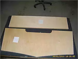

ID:	184833 Die Spanten mit den Ansätzen, die habe ich heute angeleimt.
Hits:	1085
Größe:	22,4 KB
ID:	184834 Fertig gefrästes Sitzbank und Heckspiegel. Hier sieht man schon die Biegung der späteren Bodenplanken.

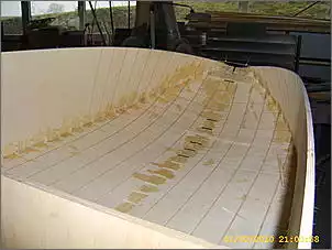

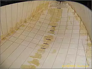

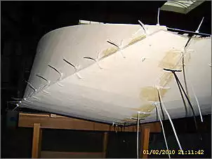

ich habe heute den Rümpf mal probehalber zusammengezogen. Habe aber eine mords Spannung auf den Platten, besonders auf den Bodenplatten die bekomme ich am Bug fast nicht zusammen.
Ausserdem habe ich große Bedenken das das Epoxi diese Spannungen aushalten kann, bzw mir die Furnierschichten reissen.
Werde wohl auf der Innenseite die Platten einschlitzen müssen.
Werde nach dem Essen noch mal in die Werkstadt gehen und es nochmal ausprobieren.
anbei ncoh ein paar Bilder.
Auf dem linken sind mir die Kabelbinder aufgerissen von der Spannung. Die Schlitze in den Bodenplatten sind dazu da die gewölbte Bodenform in der länge zu bekommen.
Auf dem rechten habe ich das Mittelschott und den Heckspiegel zum Test eingeschraubt. Das Sitzbrett vom heck ist nur eingelegt und mit der Zwinge gesichert.

Zitat von frabo Beitrag anzeigen
Anscheinend ist das Interesse hier nicht so groß, ich weis nicht ob ich weiter schreiben soll.
immer locker, nach 2 Tagen schon fast fertig ...
Ich würde die Platten befeuchten, und auf Spannung trocknen lassen.
Das mehrmals wiederholen.
Beste Erfahrungen hab ich da mit nem Dampfreiniger gemacht.
Eine Sprühflasche mit Wasser tuts aber auch.
Für Strapse war ich zu geizig, hab das mit Draht gemacht.
Keine Sorge, wenn das erstmal in Form ist und das Epoxy hart ist,
dann bleibt das auch so
Gruss Konny

Die Probleme beim Biegen könnten durch eine falsche Reihenfolge des Zusammenfügens entstanden sein. So hast du die Seitenteile schon angefügt, bevor der Boden überhaupt fertig gebogen war. So lässt sich das jedenfalls aus den Bildern ablesen.
Also: Zuerst Boden, dann Versteifungen (um die Biegung durchzuführen), und schließlich erst Seitenteile und Spiegel.
9 mm sind auch kein Pappenstiel.
Übrigens: Probleme könnten auch entstehen durch die Verbiegung des Sperrholzes in 2 gegensätzliche Richtungen, das ist dann allerdings ein Architektenfehler.
Viel Erfolg beim Weiterbau

Ja das da ordentlich Spannung hinter ist kann man klar erkennen.
Das sieht aber gut aus, das wird schon passen mach Dir da keine Gedanken und ändere bitte vorerst nichts an den im Plan vorgegebenen Materialien.
Mit den Plastikstrapsen kann das schon eng werden mit der Belastbarkeit der Strapse. Die sind mir auch schon bei dünnerem Sperrholz bei dieser Bauweise gerissen.
Wenn Du Kupferdraht verwendest und den verdrallst wird das klappen. Ist aufwändiger aber damit wird es gehen. Ggfls mach nur jeden 2ten in Draht. ( Innenleben eines normalen 3 x 1,5 mm Stromkabels abisolieren und da hast Du den Kupferdraht.)
Falls Du den Kupferdraht später wieder rausnehmen willst kann der mit einem Lötkolben erhitzt werden. Dann geht er einfach raus. ( muß man aber nicht kann auch drinn bleiben )
Bert / chorofisch hat Recht, erst den Boden dann die Sieten. Aber ggfls hilt noch Schraubzwingen außen ansetzen und den Bootskörpen mit Spanngurten zusammenziehen . Die Schraubzwingen damit der Spanngurt nicht wegrutschen kann
Platten feuchten würde ich nicht .
Such mal hier Beiträge vom User Simpelboot, da wird Dir durch die Lektüre GAAAAAANZ viel geholfen
http://www.boote-forum.de/showthread.php?t=83937
Das ist der Stich /Glue Pabst hier im forum, übrigens ein ganz lieber Mensch der eigene Boote entwickelt hat .

so da bin ich wieder,
anbei wie versprochen die Bilder. ( ich machs über die Änderung)

ID:	185079 Das Bild habe ich Euch noch vorenthalten. Hier habe ich die Schäftung verklebt. und zwar in der gebogenen Form vom Rumpf, weil ich bedenken hatte dia Bodenplanken später noch soweit biegen zu können. Ist aber kein Problem so große Radien kann man immer noch hinziehen.
Hits:	1081
Größe:	31,6 KB
Hits:	1102
Größe:	28,7 KB
Hier sind die Schlitz zu sehen, ich werde diese später ausgiesen.
