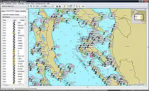

Also ich finde Map Source Klasse. Gibt es auch kostenlos bei Garmin. Nachwievor ein sehr gutes und zuverlässiges Proggie
Sind hier Karten hinterlegt bzw. kann ich gescannte Karten einpflegen?
Gruß, Alex
Basis World Map ist drauf, (non Garmin) Karaten einpflegen geht leider nicht Habe bei mir Blue Chart Atlantic 8.5, City Navigator 9 und den Way Point Manager drauf. Für mich reicht das auf jeden Fall. Kann mir schön zu Hause mit Map Source die Routen zusammenstellen und dann alles komplett ins GPS schicken
Anhang 136863
Das wäre jetzt aber neu. MapSource wird nur in Verbindung mit einem Garmin Gerät ausgeliefert
Grüsse Ulli
Alt 16.05.2009, 10:52
Benutzerbild von Stingray77
Registriert seit: 25.11.2005
Ort: Düsseldorf
Beiträge: 1.827
War vielleicht mal so...keine Ahnung , aber hier bei Garmin kannst Du ne alte Version runterladen und dann normal übers Menü auf die aktuelle updaten
Gruß, Michel
