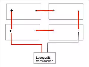

wahrscheinlich eine ganz einfache Frage:
Wie sieht ein Schaltbild von einer Batteriebank aus, wenn
a) 4 Batterien geladen werden sollen und
b) 24 Volt abgegriffen werden sollen?
Danke für die Hilfe
Hits:	578
Größe:	16,0 KB

...und bitte nicht die Sicherungen und Schalter vergessen. Die Akkus müssen identische Daten (Spannung, Kapazität, Zustand) haben.

um unterschiedlich lange Leitungen zu den beiden parallelgeschalteten Batteriebänken zu vermeiden, schließt man besser "diagonal" an. Also einen der beiden Anschlüsse zum Verbraucher/Lader am anderen Batteriepol (egal, ob Plus- oder Minuspol) anklemmen.

Bild vergessen .. .
Hits:	747
Größe:	31,8 KB

So sehr Du theoretisch Recht hast, Peter, bei einem Verbindungskabel von 30cm, 50mm² und 30A beträgt der Spannungsunterschied zwischen meiner und Deiner Skizze 0,0065V. Ob's das bringt...

Nee, Peter, das macht wirklich wenig Sinn. Aus einem anderen Grund kann es jedoch in der Tat sinnvoll sein, beide Leitungen so langzu lassen, dass sie die jeweils entfernteste Bank erreichen : bei einem Totalausfall einer Bank (Reihe) kann man sie elektrisch trennen und jede Bank (Reihe) einzeln nutzen. Der resultierende Spannungsabfall ist in der Tat vernachlässigbar.

mein posting sollte nicht als Kritik aufgefasst werden, nur als ergänzender Hinweis . Denn so wird´s bei grösseren Batteriebänken gemacht. Akkus sind ja bisweilen teuer und immer ziemlich empfindlich.
Selber habe ich 3 Haushalts-Batteriebänke von je 2x230Ah, die ich getrennt zu- oder wegschalten kann.

wenn Du diese Schaltung hast solltest Du niemals einzelne Bänke hinzu- oder wegschalten. Alle Batteriehersteller, mit denen ich bisher gesprochen habe, erklären mir einhellig dass das die Batterien stark schädigt und man Batterien nur einmal, nämlich beim Einbau zusammenschalten und dann immer zusammen lassen sollte.
