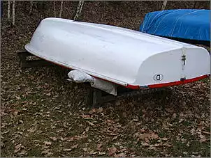

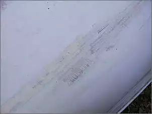

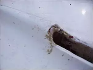

Meine Bilder im Anhang!

Zitat von GunterS Beitrag anzeigen
sieht nich grade schön aus aber ist doch noch gelungen.
Gunter

Moin Gunter,
beim Schwertausgang gut trocknen, anschleifen, Spachteln und mit Harz versiegeln.
Die Schrammen am Boden kannst Du auch so behandeln.
Wenn Du mehr Geld ausgeben willst, dann trage dort wieder Gelcoat auf. Schleifen ist dann angesagt!
Gruß ALF

guten Morgen Alf
Danke für die Tip's.Das mit dem Schwertkasten habe ich erst beim Bilder
machen gesehen.
