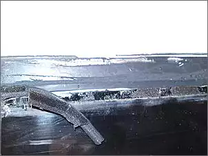

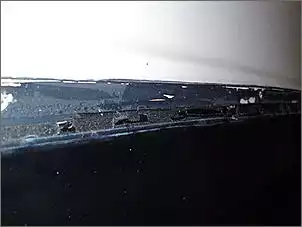

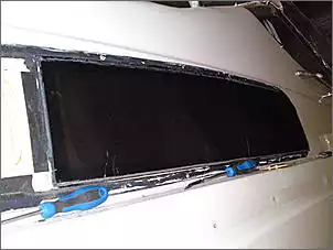

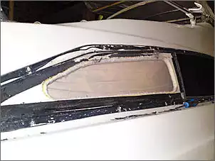

Alt 11.11.2009, 21:10
Benutzerbild von duke2000
duke2000 duke2000 ist offline
Registriert seit: 25.09.2009
Ort: Haag (nähe Neckar 43,2km)
Beiträge: 294
Boot: Sea Ray Laguna 21 CC
526 Danke in 172 Beiträgen
So sieht das ganze bei mir aus BJ 93.
Hits:	361
Größe:	37,1 KB
ID:	170288Klicken Sie auf die Grafik für eine größere Ansicht
Hits:	343
Größe:	40,8 KB
ID:	170289Klicken Sie auf die Grafik für eine größere Ansicht
Hits:	343
Größe:	25,1 KB
Die Klebereste sind der Horror!!
Hits:	342
Größe:	39,2 KB
ID:	170291Klicken Sie auf die Grafik für eine größere Ansicht
Hits:	348
Größe:	34,2 KB
Hab mir heute die Finger Wund gewählt!! Makrolon bekomme ich nur in Bronce, nicht dunkler!! Ich werd noch verrückt!

scheibenrahmen habe ich mit bj 86 bei meiner 2755 noch keinen
aber so wie ich auf den bildern sehe hast du auch keinen stechbeitel sondern nur einen schraubendreher im einsatz

Alt 12.11.2009, 11:52
Beiträge: 294
Das ging problemlos mit den Schraubendrehern!!
Immer minimal spreitzen dann den nächsten rein usw.
Obwohl die Scheibe mehrere Risse hatte hab ich sie in einem Stück rausbekommen.
