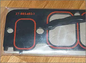

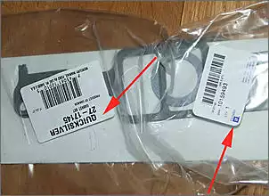

Das hier ist eine Originale Brückendichtung 87-97 von Merc,
hergestellt von GM:
Hits:	253
Größe:	47,5 KB
Und das ist einen Brückendichtung von einen einem BB, in rot!
Hits:	257
Größe:	51,4 KB
Fragen?
