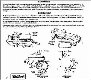

hallo sportfreunde,
nach dem ich bisher ,dank eurer hilfe, alle probleme an meinem mercruiser 5,7 baujahr 97 serial ok 282 632 meistern konnte . nochmals ein
dankeschoen dafuer!!!!!!!!,
stehe ich heute leider wieder vor einem neuen problem
mein webervergaser meint es mit dem motor zu gut und ueberversorgt
diesen mit sprit.
ich habe den vergaser zerlegt, gereinigt, die schwimmerventile auf
dichtigkeit geprueft und alles wieder zusammengebaut.
unter last laeuft der motor unrund und dreht nicht ueber 2500
es steht benzin in der ansaugspinne. und im vergaser.
wenn ich im stand gasgebe sprozt das bennzin aus den duesen
tropfenfoermig, gebe ich vollgas gibt es fehlzuendungen.
ist das niveau der schwimmer vielleicht zu hoch
wenn ja wie hoch muss es normal stehen ( bin bei der suche
im netz bei weber nicht fuendig geworden.) und wie stellt man
das niveau ein?
muss der sprit aus den duesen nicht zersteuben?
gruesse aus dem golf von cariaco
venezuela
johannes

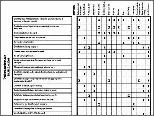

Hi, ist komplett 1,3MB groß. Hie die für Dich wichtige Seite Nr. 8.
Gilt für Edelbrock/Weber 1403,04,05,06, 07, 09, 10,11,12,13. Ich nehme an, Du hast einen mit dem 1409 vergleichbaren. Und die trouble-shooting Tabelle.
Vorsichtig biegen! Freigängigkeit aller Bauteile beachten.
Testen ob Schwimmernadelventile dicht: Deckel horziontal in Einbaulage halten, über Schlauch leicht reinblasen und schwimmer langsam hochdrücken...
