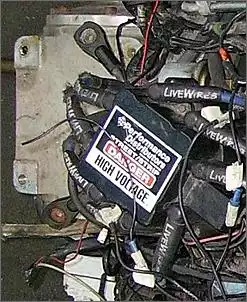

Standard Erfahrung mit dieser Zündanlage?
Hat jemand Erfahrung mit einer solchen Performance Distributors Street Strip Zündanlage? Oder mit vergleichbaren?
Ist auf einem 5,7 Chevy- Motor aus 97 drauf.
Danke
ivea

Alt 04.02.2009, 22:53
raeuberoni raeuberoni ist offline
Registriert seit: 11.11.2006
Beiträge: 538
265 Danke in 187 Beiträgen
Hallo, eigentlich eine veritable Lösung mit der im Verteiler enthaltenen Zündspule. Leider auch dadurch im Durchmesser größer, so das es u.a. Probleme mit dem Gaszug geben könnte. Impulserzeugung nicht über Hall- Geber sondern induktiv mit mech. und Vakuum- Zündverstellung, letztere könnte aber stillgelegt oder ganz entfernt werden. Für die mechanische Zündverstellung ( Fliehkraft) gibt es noch 3 Federsätze. So wie mir bekannt,eine komplette, zuverlässige elektron. Zündanlage. Habe diese, obwohl bei mir vorhanden, im Boot aber nicht benutzt. Mit freundlichen Grüßen.

Alt 06.02.2009, 13:18
Beiträge: 538
Also, es gibt aus meiner Sicht überhaupt keinen Grund, außer der fehlenden Marine- Spezifikation, diese Zündanlage nicht zu verwenden,- wenn sie denn mechanisch passend ist. Mechanisch passend bedeutet bei mir auch, das sie nicht kollidiert mit dem evtl. dort in der Nähe sitzenden Schaltwippen- Mechanismus, auf dem auch der Zündunterbrecher sitzt.
So ist es jedenfalls bei mir auf der Basis eines 898 er- Motors, bei einem 260 er wäre Platz, aber der hat ja ohnehin eine elektron. Zündanlage.
Die Zündunterbrechung könnte und kann über eine, nach wie vor Wippen- gesteuerte, Relaisschaltung durch Unterbrechen der Spannungsversorgung vorgenommen werden, also nicht durch Kurzschluß. So mache ich es jedenfalls schon mehrere Jahre bei meiner Eigenbauzündung, so das ich davon ausgehe, das die diesbezügliche Zündanlage das auch verträgt.
In der bei mir vorhandenen Anlage ist die gleiche Fliehkraft- Verstellmimik wie im orig. Mercruiser- Verteiler enthalten. Ich habe einer anderen Variante aus Gründen der Verfügbarkeit im Schadensfall ( Zündspule, Steuergerät usw.) damals den Vorzug, wie ich heute annehme unbegründet, gegeben. Da mag es aber dennoch, mir nicht bekannte, Unterschiede geben. Mit freundlichen Grüßen.
