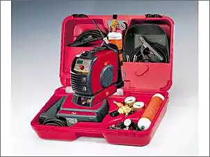

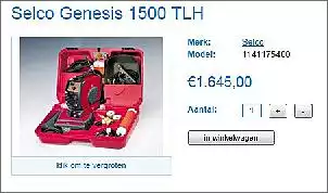

Es gibt auch die Marke selco.
Zum beispiel dieses 1500 TLH.
Nicht ganz, was Sie wollen. Preis / Italienisch.............
Nur ein Tipp.
http://www.selcoweld.com/index.php?q=de
