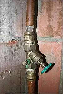

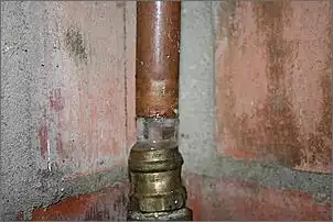

Moin !
Wenn das Wasser mal nicht läuft , könnte folgendes der Fall sein :

Schxxß frost !

Nicht schlecht so´n Absperrhahn...kann man den auch zudrehen???

nee scheiße isoliert
Oder so !
Is nur für die Außenzapfstellen , hat nie so die baechtung bekommen . War abgestellt aber das entleeren hatte ich wohl vergessen!

Es ist ja auch die Zulaufseite auseinandergefroren. Selbst wenn entleert ist, nützt es dir nichts
Nein ist nicht ganz richtig , aber das kannst Du von den Bildern her nicht erkennen
In der richtigen Flußrichtung hängt die Brunnpumpe die abgestellt und entleert ist , nur dieser teil der Leitung geht nach unten und dort stand noch Wasser drin . Die ganze Leitung ist also Drucklos und sollte auch leer gewesen sein , nur dieser Teil der Leitung wohl nicht
Wenn man gaaaanz genau hin sieht , kann man erkennen , das es auch unter dem Hahn auseinander ist . Nur nicht so offensichtlich wie oben

Wenn der Druck von unten kommt dann ist der Hahn glaube ich verkehrt herum eingebaut worden. Die haben normal eine Flussrichtung ist ja kein Kugelhahn
Nein , das Wasser von der Brunnenpumpe kommt von oben und läuft nach unten durch . Is nich falsch

An die abgehende Seite des VD Hahnes sollte man eine Verschraubung setzen!-sonst ist der Austausch des Ventils sehr aufwendig!
In dem ankommenden Rohrstück(über dem VD) würde ich einen zusätzlichen Entleerungshahn einbauen!

Wenn das eine Brunnen versorgung ist dann ist es ok., hast du denn auch den Schieber geöffnet? Der sieht mir ziemlich weit eingedreht aus. Ebenso kann sich Pumpenseitig ein Unterdruck gebildet haben, so daß das Wasser nicht ablaufen konnte. In dem Fall immer eine Leitung an der Pumpe lösen damit Luft reinkommt.
Dein Eindruck ist richtig Ich werde die Leitung entleert haben , als das VD-Ventil schon zu war , so kann das Wasser da nich raus .
Im Zeitalter von Stahlrohr hat man das so gemacht , aber heute ? Nee lass ma , ne Rotgußverschraubung kostet nen Haufen Geld , mehr als die Pressfittinge die ich da brauche !
Aber recht hast Du , früher war das so
