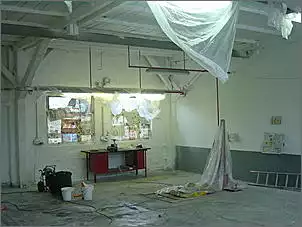

Ja, wir haben vor ein paar Jahren die Werkstatt mit einem Airless-Gerät geweißt. Waren etliche hundert Quadratmeter und ich würde das jederzeit wieder machen.
Kaufen würde ich das Ding jedoch nicht, für 270 Euro kann das nix dickes sein. Ich hab mir damals in einem Werkzeugverleih für 15 Euro pro Tag ein richtiges Profigerät geborgt, das ging wie das Katzenfic*en.
Allerdings siehste selber aus wie ne Sau!
