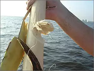

Lange Zeit später hatte ich mit einem VA-Prop nochmal einen kleineren Unfall mit etwas Treibgut,
das Gehölz sah dann so aus:
Hits:	840
Größe:	33,3 KB
Der Propeller hat hierbei keinen Schaden genommen.
