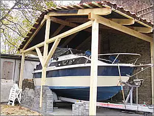

Ist Carport dann nicht die falsche Bezeichnung.
Hier mein Boatport.

....aber für was hast Du da noch eine Unterspannbahn druntergelegt willst Du die Hütte etwa noch zumachen und dämmen
Hier mein Boatport.
Welche Dimensionen haben deine Balken?
Micha
