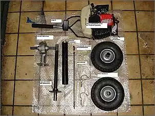

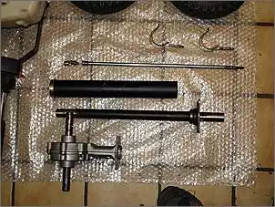

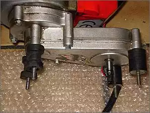

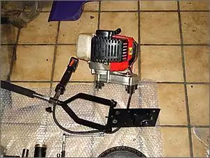

Ich werde demnächst ein paar bilder in das Netz stellen, habe nur noch keine Zeit gehabt und eine kleine Bastellanleitug.
Zu den Teilen
Motor von einer Motorfräsen 2,3 PS
Oberes Getriebe Pocket Bike von meinem Sohn
Unteres Getriebe von einer Motorhacke
Räder von einer Sackkarre
Gruß Armin
Alt 15.06.2008, 12:44
Benutzerbild von Armin2
Armin2 Armin2 ist offline
Registriert seit: 20.01.2008
Beiträge: 48
43 Danke in 15 Beiträgen
Hallo mein Smart habe ich nicht zerlegt aber das Pocket Bike von meinem Sohn
meine Gartenfräse und den Freischneider vom Nachbar.
Die Lagerung der Welle habe ich mit zwei einfachen Gleitlagern gemacht und mit Fett gefüllt.
Eine Anleitung gibt es nicht ich baue immer nur drauf los und verwende alles was im Keller herum liegt.Den rest hole ich mit bei Ebay oder auf dem Schrottplatz, man kann eingentlich alles verwenden was aus Metall ist.
Werkzeug:
Drehbank
Säulenbohrmaschine
Schutzgas- Schweißgerät
Bohrer
Gruß armin

Zitat von SKULLBULL Beitrag anzeigen
wie du siehst ist der smart noch in der kiste und wird als next zusammen gebaut
kann man mit deinem antrieb auch lenken ??
Mit dem Teil kann man auch lenken habe Welle und Antrieb getrennt ,
nur geradeaus fahren wäre ja blöd.
Habe ein paar Bilder reingestellt.
Gruß Armin
