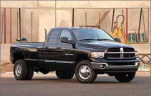

Ein Kumpel von mir fährt so ein Viech:
Hits:	1014
Größe:	47,4 KB
Hat er selber aus USA eingeschleppt, vorne drin werkelt ein Caterpillar Turbodiesel und der Kübel hat ne Anhängelast von 7,5 Tonnen! Hat so ne kleine Maulkupplung dran und in USA gibts dafür wohl auch die passenden Anhänger mit Auflaufbremse.
Also das Zugfahrzeug ist nicht das Problem. Das Problem ist die deutsche STVZO!
Gruß Ecki
