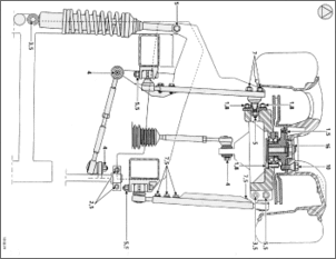

Der Typ C hat eine Kurbellängslenker Vorderachse. Die könntest Du aus dem VW Typ 3 adaptieren. Die wirkt aber wohl lahm und stuckig.
Moderner wäre wohl eine VA mit Doppelquerlenker und horizontal Dämpfung, die sowohl Zug als auch Druckstufe kann. Bei dieser Lösung musst Du allerdings noch zusätzlich einen progressiven Stabi verbauen.

Ist das der hier ?

Zitat von Konteradmiral Beitrag anzeigen
Ist das der hier ?
Ja das is er

Die Radaufhängung mit den Reibungsstoßdämpfern ist ja gut zu erkennen.
