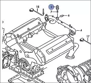

Ich dachte da gibt es nur den Luftmengenmesser,wo ist der Temperaturfühler?

ich dachte da gibt es nur den luftmengenmesser,wo ist der temperaturfühler?
Hits:	2831
Größe:	66,8 KB
Nr.: 5 ist der Doppeltemp.-Geber. Er muß es ja nicht sein, kommt jedoch häufiger vor.
Mach mal ein Foto vom Motor, evtl. sieht man den Geber
Kalli
