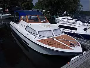

Hallo Roland,
nimmst du etwas größeres dickes Papier, schneidest dir Schablonen wo du den Belag hin haben möchtest. Danach legst du die Schablonen auf den Belag und nimmst ein Kopierrädchen aus "Muttis" Nähstube und fährst an der Kante der Schablonen herum, dann siehst du auf dem Belag kleine abdrucke wo man mit einer Tapezierschere entlang schneiden kann.
So hat es bei mir wunderbar funktioniert.

letztes Jahr haben wir es noch ohne Versiegelung der Kanten aufgeklebt weil ich erst einmal sehen wie es hält, da es bis jetzt nichts zu meckern gibt kommt im Winter noch eine schwarze Kante herum und gut ist.
