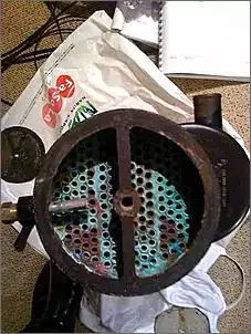

Bei der Leistungsangabe eines Wärmetauschers sind auch die angegebenen Temperaturen für die beiden Kreise zu beachten. Die Leistung eines WT ist von der Fläche und der Differenztemperatur zwischen den beiden Kreisen abhängig.
... sowie die Verweilzeit (Länge) und Druchflussgeschwindigkeit. Ist doch komplex die Wärmelehre, ist nur zu lange her
Habe extra einen alten offen gemacht. Er taugt für bis zu 280PS OHNE Krümmer im Kühlkreis!
Hat 200 Röhrchen innen 5mm, Wand 1mm. Röhrchen sind 420mm lang. Die Wegstrecke teilt sich dabei auf 4 Umlenkungen auf. D.H. 1.680mm Strecke bei jeweils genutzten 50 Rörchen.
Ergibt wenn ich mich nicht verrechnet habe ca. 1,8m² Fläche Außen=Kontakt zum Inneren Kreis und 1,3 m² Innen = Seewasserkontakt.
Irgendeiner ab ca. 0,8 m² aufwärts, reicht sicherlich dicke für Dein Vorhaben. Besser zu groß als zu klein. Den Rest macht das Thermostat.
Viel Erfolg.

Es gibt bei Verdrängern noch einen sehr günstigen, aber effektiven Weg der Zweikreiskühlung. Mein altes Schiff (Nordlicht) hatte einem 110 PS MB OM312 (6 Zylinder). Die Kühlung übernahmen vier Feuerverzinkte Rohre auf dem Schlingerleisten montiert (äußerer Kreis), die außen am Rumpf entlangführt wurden. Wenn der innerer Kreis auf Temperatur war, wurde über den Thermostaten der äußere Kreis zugeschaltet. Dieses System hat (mit Ausnahme des Thermostaten) über dreißig Jahre fehlerfrei Funktioniert und es wird vermutlich nochmalsolange halten.
Bei einem Freund habe ich 2002 den 89 PS VP Benziner durch einen Toyota 60 PD Diesel aus meinem alten Auto ersetzt. Zur Kühlung haben wir jeweils SB und BB unterhalb der Schligerleisten jeweils ein verzinktes Rohr (aus dem Sanitärmarkt mit entsprechenden 90 Grad Winkeln) installiert. Die Borddurchlässe haben wir mit Sikaflex geschlossen. Die Rohre mit Teerepoxit vorbehandelt und dann normal mit Antifouling versiegelt. Das "äußere System" dann wie im Auto über den Termostaten angeschlossen. Das Wendegetriebe, die Welle und eine Passende Schraube haben wir gebraucht vom Händler unserer Wahl erstanden. Nach einigen Problemen (Boot lief rückwärts statt vorwärts u.s.w.) funktioniert die Sache bis jetzt ganz hervorragend.
Man spart sich auch die Seewasserpumpe. Inzwischen haben auch weitere "Bootsleute" die Idee aufgegriffen. Inzwischen laufen auf der Schlei mindestens vier Boote mit dieser genial einfachen Konstruktion.
Hardy

Bei Kielkühlung sollte man aber beachten, daß die Wärmetauscherfläche gegenüber einem innenliegenden WT größer sein muß.
Teerepoxy und AF, oder alternativ der Bewuchs bremsen den Wärmedurchgang, womit die Leistung pro Flächeneinheit niedriger wird.
Ewald
