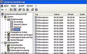

Stop-Meldungen werden meist durch Hardwarefehler oder falsch geladene Treiber verursacht.
Es ist wahrscheinlich ein Treiberproblem mit dem neuen SP entstanden.
Ein Blick ins Ereignissprotokoll hätte evtl. etwas verraten (Rechtsklick Arbeitsplatz -> Verwaltung).
Hits:	86
Größe:	58,9 KB
