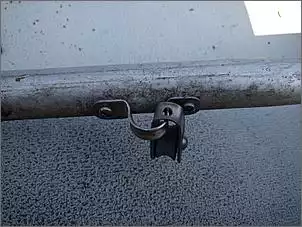

an meinen Salingen ist je ein einfacher Block, wozu dient dieser?

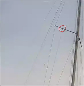

auf alten Fotos gefunden:

zum Flagge hochziehen?

Genau dafür!

Wahlweise auch für Lazy-Jacks/Bags ...

aber nicht so weit außen..

Stimmt, meist sind die ziemlich mittig an der Saling ...

Bei mir dienen diese kleinen Blöcke auf jeder Seite auch ausschließlich für die Flaggen. Die Lazy-Jacks hängen direkt am Mast und werden dort umgelenkt.

....aus Gewichtsgründen laufen bei mir die Flaggenleinen direkt durch den (Rundmaterial!!) Bügel

Genau,
zum Wimpel hochziehen.
Ich setze da auch auf Verschleiss und habe auf Rollengeraffel da oben verzichtet
Unten ne Rolle am Gummistropp, da kann man dann schön entlasten beim hochziehen. Des langt.
