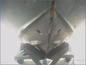

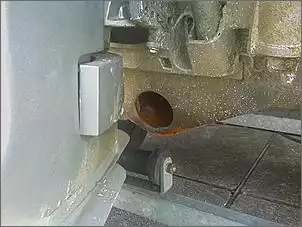

Wenn du den Kiel von innen begutachten wilst brauchst du eine Minikamera oder Kanalkamera. Den das Flooding hull ist bis auf die, bei mir sind das drei, Löcher geschlossen.
Hinteres Loch
Hits:	218
Größe:	35,5 KB
Zwei vordere Löcher
Hits:	225
Größe:	19,1 KB
