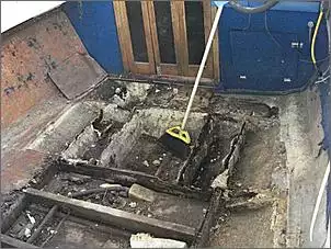

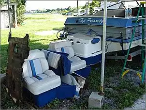

Hab dann heut mal weitergemacht mit dem boden rausreissen. Bei 35 Grad nicht grad ein vergnuegen......

Das schlimmste in den bloeden schaum rausschneiden. Alss werkzeuge hab ich mich fuer ne Stichsaege, Saegemesser, Dachdeckerhammer und Brecheisen entschieden. Damit geht es eigentlich ganz gut.
Am Montag schaue ich mir dann einen Ersatzmotor an. Der Typ sagt zwar das das ein 171 ist aber ich hab ihn doch um ein bild gebeten, hab keine Lust meine Zeit mit 350 meilen fahren zu vergeuden. Wenn es der Motor ist den ich brauche ist er mein.....

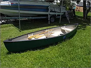

In der Zwischenzeit fahre ich dann mit meinen neuen Handbetriebenen Boot ( Canoe ) ein wenig auf meinem See..Klicken Sie auf die Grafik für eine größere Ansicht

Hallo Rudi,
Na, die Idee mit dem Grill waere nicht so prickelend, ich war froh das ich abends dann unmengen eiskaltes Wasser trinken konnte. Wenns Bier gewesen waere waere ich wahrscheinlich nach einer Flasche umgefallen....lol
wegen dem Motor war ich etwas, sagen wir 'konfus'. Wie ich inzwischen rausgefunden hab gibt es von dem 171 verschiedene Modelle. Ich hab den mit der Doppelnockenwelle und die, die ich bisher angeboten bekommen hab sind alle "nur" Single Cam. Die sollen lt. Mechaniker dann auch weniger Ps haben bzw. schlechtere performance. Also wirds wohl doch darauf hinauslaufen das ich meinen Motor ueberholen lasse. Da weiss ich denn wenigsten was ich hab und preislich liegt es bei ca 1500 Dollar, also auch noch vertretbar.
Muss wieder zurueck zur Arbeit
Andy
