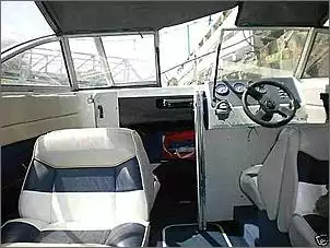

Im Original sind es drei Türelemente:
Hits:	316
Größe:	42,6 KB
Wobei es so ist, dass das linke Türelement nicht so lang ist wie die beiden rechten - wegen des tieferen Ganges in der Mitte. Ich hatte eher die Tendenz, das rechte Wandelement anders zu gestalten, um die komplette Gangbreite zu nutzen. Kommt sich aber mit der Konsole ins Gehege. Alle Türelemente nach links geht nicht, weil sie dann alle kürzer sein müssten und im geschlossenen Zustand beim Gang unten nicht bis auf den Boden reichen würden. Und Platz für einen Tritt ist da auch nicht.
