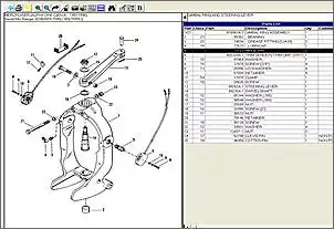

Hallo habe einen Mercruiser Alpha One Generation 2
und suche eine bezeichnung dieser Schraube...
Vieleicht kann mir jemand helfen

Hinge Pin
Bestellnnummer 77123

Schraube heisst in der Bestellliste HINGE PIN
dafür gibt es bei Merc ein Werkzeug für ca 5.- € zum öffnen

Ach ja warum ich die Schraube wechseln muss ist:
das ich letztes Jahr den Auspuffbalg wechseln musste und leider nicht den den passenden schlüssel zum abscharauben hatte.
Und daher musste die Schraube leider dran glauben
Wenn Ihr mir jetzt noch sagen könntet wo ich so ein Schlüssel herbekommen kann währe das Prima...
