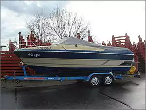

Hat jemand eine Ahnung ob es die 19 Fuß Sealine Conti auch mit einer V8 Motorisierung gab bzw. gibt?
Wäre ein Umbau auf V8 möglich
So sieht der Kahn aus:

Ich möchte ein Brüllboot draus machen und In-Shore fahren.
Nein, die Technik ist marode (1982) und ich hab die Visage voll von den ständigen Defekten.
Zudem ist die Möhre total untermotorisiert...
Ein neuerer V6er wäre völlig ausreichend,
aber evtl. besteht demnächst die Möglichkeit einen preislich interessanten Motor zu erstehen und dieser ist nunmal ein V8.

Peda, wenn Du Deinen Motorraum ausmisst und mit den Einbaumaßen der Motorenhersteller vergleichst, kannst Du sehen, ob das passt. Mußt dann noch die Gewichtsdifferenz gucken und in Leute umrechnen, die hinten auf der Sonnenliege sitzen, während Du in Gleitfahrt kommen willst.

Der Kollege "Alaska" hat auch bei einem 19 Fuss Boot (Renken glaub ich) einen 3,7 Ltr gegen einen 5,7 Ltr getauscht-frag Ihn doch mal. Bei mir (19Fuss) Bayliner, war ursprünglich ein 3 Ltr drin. Später kam ein 4,3 Ltr mit Duo-Prop rein-hängt allerdings mit dem Hintern schon mächtig im Wasser. V8 wäre grad noch so möglich gewesen-allerdings, wäre dann kein Platz mehr für die 2-Kreis-Kühlung gewesen.

ein V8 macht Sinn, weil er oft preiswerter zu bekommen und kaum schwerer ist als ein V6
wenn du verläßliche Meinungen hören möchtest ob dein Boot vermutlich damit klar kommt braucht man Bilder wo das Boot im Wasser liegt,
am Steg oder vor Anker und in Verdängerfahrt wäre schön

Reinpassen wird das Ding schon irgendwie, was nicht passt wird dann halt passend gemacht.
Aber ich hab keine Ahnung ob das Gewichts- Leistungsmässig Sinn macht,
ob der Kahn nicht achtern zu tief kommt und wat weiss ich was man da noch alles beachten muss
Wenn es den Kahn aber serienmässig mit V8 gab wäre das ja schonmal ein Ansatz...
