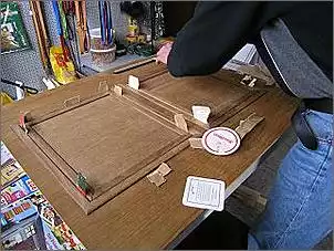

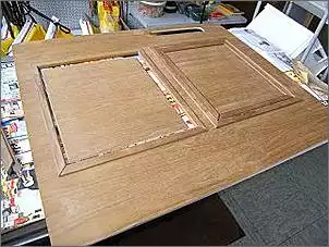

Hallo, hier eine Variante von mir: (Ich denke, die Bilder sprechen für sich) Näheres gerne auf Anfrage.

Die Türen habe ich ausgesägt und alle Kanten mit gefrästen Profilen umleimt. Als Scharnier wurde ein hochwertiges, poliertes Messingscharnier sichtbar verbaut (leider kein Foto zur Hand)
