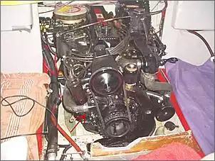

Schau mal links an der WaPu ist eine kl. Bohrung (2mm Durchmesser), da kommt das Kühlwasser raus.

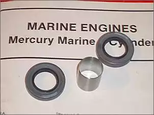

Hits:	380
Größe:	28,5 KB
Ein bekanntes Problem am 3,7l-Motor.
Für eine gewisse Zeit funktioniert es wenn du neue Simmerringe etwas versetzt montierst,
nächste Möglichkeit sind SpeedySlaves (Hülsen die über die NW gezogen werden)
Hits:	381
Größe:	22,7 KB
oder eine neue NW (das hatte ich vor 3 Jahren gemacht).
Aufpassen musst du auf alle Fälle, denn wenn da was undicht ist läuft das Kühlwasser
auch gerne in die Ölwanne.
Gruß vom Oberrhein.

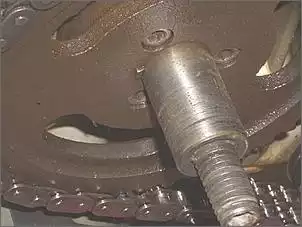

Bin gestern mal in den Motorraum gekrochen.
Habe Bilder von unten gemacht, und dabei den Kühlwasserverlustverursacher entdeckt.
Kann das sein, dass ich die linke Schraube beim Ablassen des Seewassers aus dem großen ROHR (was war das nochmal?) vor dem Spülen nicht ganz richtig geschlossen habe???
Auf dem Bild sieht mann ein kleinen grünen Kühlwassertropfen an der Schraube. Das wirds gewesen sein.
ALSO KEIN KAPITALER MOTORSCHADEN DIESESMAL
DANKE für Eure Anteilnahme

Name:	Mercruiser 3,7l undicht.jpg
Hits:	226
Größe:	23,7 KB
Alt 12.03.2008, 12:29
Benutzerbild von Skibsplast
Registriert seit: 10.08.2006
Ort: südlich HH / Fehmarn
Beiträge: 5.043
23.626 Danke in 6.032 Beiträgen
Hallo Ralf,
Mensch da hast Du ja nochmal Glück gehabt
Das "große Rohr" ist der Wärmetauscher. Auf Deinem Foto die linke Schraube entwässert die Seewasser-Kammer und der rechte Stopfen die vom internen Kreislauf (Frostschutzwasser).
Da Du mit Frostschutz gespült hast, macht Deine Vermutung durchaus Sinn. Ansonsten wäre es unverständlich warum dort Frostschutzwasser dranhängt.
Also immer schön die Schrauben festziehen.
