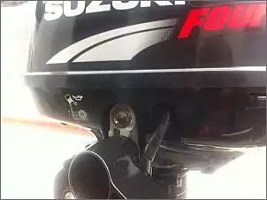

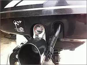

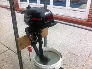

Manchmal kann man ja doch noch ein Schnäppchen machen
Suzuki Bj 2007 so gut wie nix gefahren
Ölschauglas milchig und undicht
wahrscheinlich schlechte Lagerung vom Motor
Benzin kommt ins Öl lange Lagerzeit Schauglas trüb
gekauft für 350,--
Schauglas getauscht ( gibts original nicht in der Ersatzteilzeichnung )
aber eins gefunden was passt.
einige Bilder

Und alles dicht, läuft wieder

nach dem aufwärmen gabs auch gas
