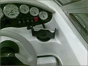

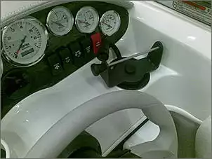

@Thomas: Wie verpsrochen, hier die Bilder allerdings ohne GPS :

Wie bereits oben beschrieben: Holz in Getränkebecher Größe ausgeschnitten, und mit 2 Schrauben fixiert. Dann mit schwarzer Folie abgeklebt (nur aus optischen Gründen) und alles mit Sika Flex wieder eingeklebt
Falls noch Fragen sind, meld Dich einfach
Gruß, Michel
