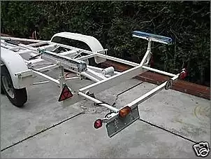

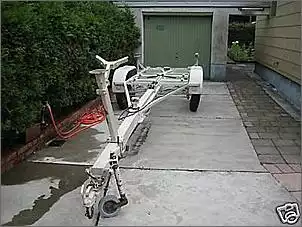

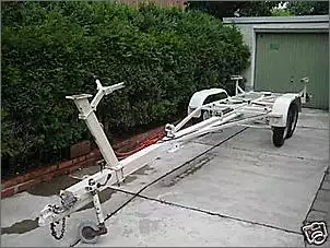

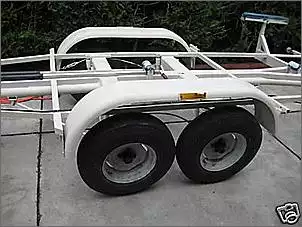

So kam Samstags kurz nach mitternacht von München, wo mein "neuer" Trailer stand, nachhause.
Verkauft wurde er als US-Trailer, der aber einmal in Österreich zugelassen war - Als ich ihn näher betrachtete fiel mir aber eine Plakette auf : das Herstellerland war nicht USA, sondern nur A - als ein Produkt meiner Heimat.
Da der Hänger mit einer hydraulischen Auflaufeinrichtung ausgestattet war, dachte der Verkäufer, es wäre einer aus den Staaten. Doch nicht nur dort verwendet man diese, denn auch die meisten Segelflugzeuganhänger sind mit einer solchen ausgestattet - einer KNOTT kf-20a-hydraulik.
Der fehlende Brief ist, da er ja auch in Ö angemeldet war, auch kein Problem - Verlustanzeige und dann gehts anstatt zur Vollabnahme nur zum TÜV( in Ö §57 - Pickerl).
SCHWEIN MUß MAN HABEN!
Grusz aus OÖ
Anbei ein paar Photos, ach ja bezahlt hab ich €345,- plus 34lt. Diesel.

Sorry wenn ich das so schreibe..
Aber ICH würde mich damit nicht auf Langstrecke (z.B.HR) wagen..
Glaub da sind Probleme vorprogrammiert..
Meine Meinung ist das ein besserer Hafentrailer
Gruß Thomas
PS: was wilst denn dadraufstellen?

warum denkst Du das damit Probleme vorprogramiert sind ?
Panikmache. Anhand der Bilder gibt zu solchen Aussagen keinen Anlaß. Bei einem US Trailer nach Threaderöffnung hätte man Bedenken haben können, da die tendenziell für Trucks als Zugfahrzeuge ausgelegt sind aber nun wissen wir ja, das es nur A und nicht USA ist : )

recht schmal das Teil
Wie hoch ist das Boot denn?

also das boot soll ja mit dem kiel das eigengewicht auf den trailer übertragen,aber die ausleger,an denen die hinteren seitlichen stützen befestigt sind,sehen doch recht spillig aus,oder?so recht könnte ich mich damit nicht anfreunden.versuch macht kluch

Hallo Frank, mäcki51,
meine Hunter ist von
UK Kiel - OK Scheuerleiste : 1,42m
gemessen an der max. Breite ~ mittlere Höhe
UK Kiel - Ok höchster Punkt am Aufbau: 1,97m
maximale Breite an der Wasserlinie ist 1,55, BoA: 2,26
Ballastanteil liegt bei 45%, d.h. 612kg(= Hubkiel) liegen direkt am Kielbrett auf.
AmTrailer kommen die Kielrollen und die Langauflagen weg und vier neue Harbeck Varostützen mit Abstrebungen hin und anstatt des Windenstandes eine Bugstütze des gleichen Herstellers.
Der Trailer sieht eher filigran aus, das Deichselrohr ist aber ein 100/100/5 Vierkantstahl und der Rest 50/50/5, da er schmal 190cm aber ziemlich lang ist,ohne Lichtleiste jenseits der 7m( genaues Maß reiche ich nach - is´ im CAD am anderen Rechner).
Mit berechneter Stützlast v. 90kg ( 100kg. sind bei mir erlaubt), würden die vorderen Variostüten 190cm und die hinteren 170cm von der Mittelachse der beiden Achsen entfernt montiert werden, so liegen die vorderen Stützen auf Schot 3 und die hinteren auf Schot 6 auf also im vorderen und hinteren Drittel.
Leider ist dies nur Theorie in der Praxis muß ich das erst überprüfen, würdet Ihr das auch so machen oder würdet Ihr was verändern ?
