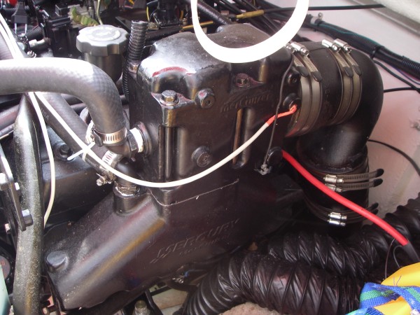

Hallo Allerseits!
Bei meinem Umbau des Bootsbodens auf Kork bin ich über die - wie ich meine - seltsame Anordnung der Motorraumlüftung gestossen.
Es führen vier 100mm Schläuche paarweise unter den Motor bis fast in die Bilge. D.h. es gehen jeweils zwei Schläuche steuerbord bzw. backbords von unterhalb der Sonnenliege (nach hinten offen) parallel, seitlich am Motor vorbei zwischen die vorderen und hinteren Motorlager und sind dort festgeschraubt.
In nachfolgenden Bild unten in der Mitte und rechts zu sehen
Nur in einen der Schläuche auf der BB-Seite sitzt ein Blower, welcher die Luft nach aussen, also von Richtung Bilge nach drausen saugt.
Ich finde diese Anordnung sehr seltsam. Eigentlich besteht hier doch quasi eine Art Lüftungs-Kurzschluss. Saugt der Blower im halbwegs geschlossenen Motorraum, so würde ich mal davon ausgehen, dass in den anderen Schläuchen die Aussenluft angesaugt wird. Da diese (Zuluft-)Schläuche jedoch unmittelbar neben dem Abluftschlauch liegen, wird so doch die Frischluft sofort wieder rausgeblasen während oben z.B. am Vergaser kaum Luftaustausch stattfindet und eventuelle Benzindämpfe nur durch ihr im Vergleich zu Luft höheres Eigengewicht absinken..
Wäre es nicht sinnvoller einen der Zuluftschläuche direkt in die Nähe des Vergasers zu legen und auf die anderen beiden Zuluftschläuche ganz zu verzichten und somit die Zuluft nur über die für die Schläuche vorgesehen Öffnungen (wie gesagt links und rechts unterhalb der Sonnenliege) zuzuführen? Einzig der Schlauch in dem der Blower sitzt würde dann noch unter den Motor führen und hier absaugen.

der Motor saugt sicher nicht nur über die Schläuche... bei mir sind zum Motorraum im Heckberech (hinter der Verkleidung) schöne große Öffnungen (da laufen auch Steuerbord die ganzen Kabel, Steuerung, Schaltung etc. )
siehe Bild - Verkleidung abgebaut... roter Kreis... und das ganze auf beiden Seiten
