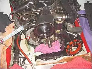

Die Steuerkette liegt beim 470er unter der vorderen Abdeckung, da wo auch die WaPu drunter ist.
Siehe Bild.....
Name:	A6-Ansicht Motor 1.jpg
Hits:	765
Größe:	51,6 KB
(Ist wie gesagt der 470er/MCM180)
Absolut wartungsfrei würde ich nicht behaupten, denn nach dem Kettenspanner sollte man nach x-Stunden schon mal schauen.
Gruß vom Oberrhein.
