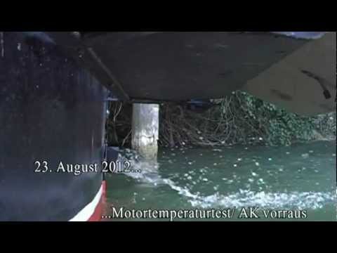

Mit der eingeschränkten Drehzahl komm ich auf knappe 14km/h im Wasser. Rumpfgeschwindigkeit liegt bei ca. 17km/h.
Meine normale Geschwindigkeit liegt irgendwo bei 11km/h. Also es ist jetzt kein Weltuntergang, aber wie schon gesagt wurmt es einen doch schon, wenn man weiß dass da irgendwas nicht so ganz hin haut
Hier mal Vid:
http://www.youtube.com/watch?v=dDem7zkV02s
