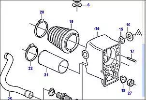

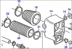

Guten Abend
es gibt dann 3 Möglichkeiten
1.komplett geschlossene Auspuffmanschette (Bild Nr. 20)
2. das gleiche Modell ist aber unten aufgeschnitten um die abgas besser weg zu bringen (kein Bild)
3. Offene Maschette (Bild Nr. 21)

Das ist alles Orginal die Version mit Geschlossener Manschette ist sicher die ruhigste,du solltest aber erst mal schauen was von deiner Werft verbaut wurde.
