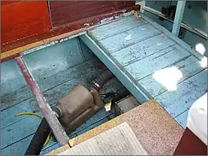

Hallo Bootsfreunde!
Bei der Kontrolle des Ölstandes ist mir aufgefallen, dass 1. der Füllstand viel zu hoch ist und 2. dass das Öl milchig aussieht (Latte Macchiato?)!
Hits:	826
Größe:	24,9 KB
Meine erste Vermutung war, dass Kühlwasser mit in den Ölkreislauf gelangt ist. Allerdings hat sich der Kühlwasserstand nicht verändert und das Kühlwasser sieht noch ganz normal aus. Bei dem Motor handelt es sich um einen DTN/Renault DTR 50 (Innenborder). Als nächtes werde ich nun wohl einen Ölwechsel + neuen Ölfilter machen, aber was mache ich, wenn das Öl denn wieder so aussieht??? Was könnte noch die Ursache sein?
Rätselhafter Gruß, Spobo

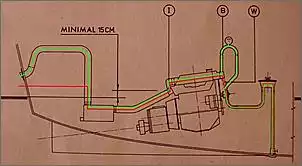

So, jetzt habe ich mir die Sache genau betrachtet. Es wird wohl so sein, dass sich der Motor das Wasser über den Auspuff reingezogen hat. Normalerweise sollten ca 2,5 l Motoröl drin sein, ich habe heute beim Ölwechsel gute 5 l Brühe rausgeholt!
Ich hab mal ne kleine Grafik gemacht, wie der aktuelle Kühlwasserfluss ist (rot) und wie er meiner Meinung nach sein sollte (grün).

Der Auslass am Motor ist ca 8 cm über der Wasserlinie. In dem Falle müsste also eigentlich ein Belüftungsventil an einem Bogenrohr vor dem Wärmetauscher angebracht werden. Ausserdem ist der Bogen nach dem sogenannten "Aqualift" nicht vorhanden. Siehe Foto:
Hits:	589
Größe:	27,8 KB
Dadurch hat das Wasser kaum große Schwierigkeiten in den Motor zu gelangen. (vorallem wenn man mehrere Personen an Bord hat)
Wenn ich einen Denkfehler habe oder ich irgendwas übersehe, verbessert mich bitte.
Wo würde ich denn solch ein Belüftungsventil bekommen???

fast richtig..
der wasserfilter könnte etwas hoeher liegen das ventiel ist genau richtig eingezeichnet
der bogen hinten im ausgang muss nicht sein....
mir ist nebenbei noch was eingefallen :
die seewasserpumpe des motors ist direkt mit dem steuerdeckel verbunden
wenn da ein simmering durchlaesst blaest sie auch direkt ins öl
teile bekommst du fuer dich wegmeassig guenstig bei z.b. niemeier oder vetus/ serius
Heizölpower

Ich bin der Meinung, dass Du das richtig siehst. Den Schlauch würde ich auch so hoch wie möglich ziehen, bevor er wieder nach unten zum Auslass fällt. Ich habe bei mir noch ein Seeventil in den Schlauch (ist bei mir ein 60er) gebaut, das ich schließen könnte, wenn ich das Schiff mal längere Zeit allein lassen würde.
Ich muss aber zugeben, dass ich das noch nie gemacht habe.
Wenn Du genügend Platz am Heckspiegel hast, könntest Du anstelle des Bogens einen fertigen Schwanenhals von Vetus einbauen. Der dämpft noch zusätzlich.
