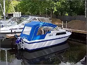

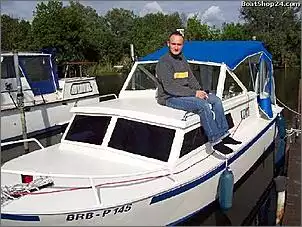

also ich möchte mit dem Boot auf den Gewässer in und um Berlin fahren. Es soll so für den Wochenendgebruach sein. Leider ist es ein bisschen schwierig den Rumpf von außen anzuschauen, da das Boot im Wasser liegt. Werde mir das Boot morgen anschauen. Allerdings weiß ich nicht ob das wirklich was bringt, so ganz ohne Bootserfahrung. Hier die einzigen Bilder, die ich bisher gesehen hab. So richtig viel Aussage kannn man daraus wohl
nicht ziehen oder?

Sieht doch ganz gut aus, das Boot! Wenn das nicht nur ne Verkaufslackierung ist, zeugt das von gutem Unterhalt. Erkundige Dich doch mal beim Vorbesitzer, womit gestrichen wurde oder schaue nach Dosen mit Farbresten. Baumarktfarbe: Hände weg, hier wurde gepfuscht. Bootslacke: der Besitzer hat sein Böötchen gut gepflegt. Meist sagt der allgemeine Unterhaltungszustand mehr als alles andere, ich bin aus Stahlbooten oft angeekelt rausgeflüchtet, wenn alles innen gammelig roch.
