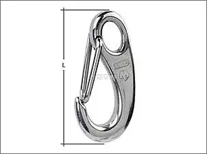

Bekommt man eigentlich bei jedem Segelausrüster, ich kaufe meisten bei AWN persönlich oder bei SVB, wenn ich bestelle. Statt Karabiner wird es wohl sowas:
Hits:	127
Größe:	41,5 KB
werden,
Siggi
