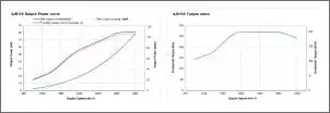

Das ist auch mein Verdacht. Deshalb habe ich nach dem Motormodell gefragt.
Hier bitte.
4jh110
Laut Datenblatt hat der bei 2500 noch max Drehmoment.

Okay, der Yanmar hat 80 kW oder 110 PS.
Guckst du hier:
Name:	Screenshot 2025-05-22 190640.jpg
Hits:	30
Größe:	25,8 KB
Jetzt bleibt die Frage: Wie sieht der Dieselfilter aus?

Btw: schöner Drehmomentverlauf, früher nannte man das Büffelrücken.
