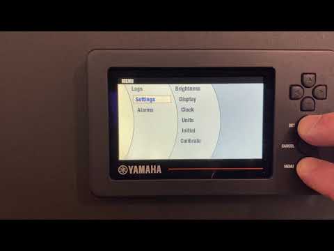

Ich kenne das Instrument selbst nicht, aber lt. Video unter Menü->Settings->Initial
https://www.youtube.com/watch?v=hflwG-ixdbw

Bei "Initial" kommt nur "Tank Set"
Hits:	16
Größe:	132,5 KB

Unter "Tank Set" steht doch "Reset"
ist auch auf Seite 34 so beschrieben

Hab ich mich nicht getraut.
Hatte Angst, dass dann auch die Tanks neu eingerichtet werden müssen.
Aber da steht ja:
However, the
tank settings (Tank Set) will not be initialized.
Ich teste das jetzt.

Hat funktioniert
Vielen lieben Dank
